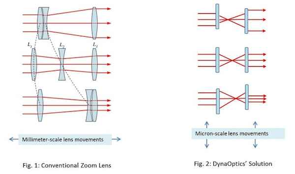

Pour bien comprendre l'idée derrière le petit module photo de DynaOptics, rappelons le principe du zoom optique. Vous prenez trois lentilles déformantes. La première sert à diriger la lumière vers le capteur photo. La dernière sert à capturer la lumière à l'intérieur de l'objectif. La lentille intermédiaire, concave (les autres étant convexes), sert à réduire ou agrandir le champ de vision grâce à des effets de distorsion. Plus la lentille intermédiaire est proche du capteur, plus l'effet est rétrécissant (donc panorama). Plus elle s'en éloigne et plus l'effet est grossissant (effet zoom). Et quand vous zoomez, l'objectif s'agrandit (pour créer cette distance entre le capteur et la lentille).
Cette méthodologie décrite ici, et qui soutient toute la photographie actuelle, suit une ligne parallèle à l'axe de vision. Celle de DynaOptics, au contraire, est perpendiculaire. Reprenons notre exemple des trois lentilles. Vous avez toujours celles qui se trouvent aux extrémités, mais elles sont désormais droites (et non convexes). Le dessin ci-dessous vous aidera à visualiser.
DynaOptics
La troisième lentille, elle a disparu, car la distance focale est désormais prise en charge conjointement par les deux autres. Ces dernières agissent sur la lumière comme des miroirs semi-transparents. Pour faire varier la focale, les deux lentilles observent des mouvements verticaux, opposés et beaucoup plus courts que dans la méthode traditionnelle (de l'ordre de 1000 fois plus petits).
Puisque l'amplitude est plus courte, puisqu'il n'y a plus de longueur focale inhérente au zoom et puisqu'il y a moins d?éléments, le capteur de DynaOptics est beaucoup plus petit, tout en offrant un zoom optique. Voilà qui est remarquable. Reste à savoir évidemment quand les premiers smartphones équipés sortiront. Selon la cofondatrice de la start-up, la commercialisation devrait démarrer dès l'année prochaine.
